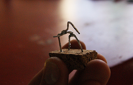

Préparation des 3 pièces avec le fil de fer, les socles et l'aluminium. Pour l'instant, on ne se préoccupe pas encore des proportions de la figurine, car avoir de la longueur est plus facile pour tordre et manipuler le fil. On coupera une fois les pauses trouvées.

étape 2 :
Après un certain temps à chercher des poses sur le web, j'ai fini par trouver 3 attitudes me convenant (emmith smith pour ceux qui connaissent en autres). elles sont à l'écran pendant que je tords les fil avec les pinces, pour m'aider à trouver la bonne pause. J'en voulais un coureur d'égout petit, râblé et trapu, pour changer un peu.
une fois satisfait, je raccourci les membres supérieurs (garder de la longueur supp aux jambes permet tout simplement d'enfoncer les figs dans le support) et j'applique des "feuilles d'alu" à la glu sur les membres en les roulant. c'est le moment où l'on met de la colle partout sur les doigts  mur
Voilà ce que ca donne :
(c'est une autre fig sur la photo)
Reste à enfoncer les pattes dans le liège avec un poil de glu, pour solidifier le tout.
